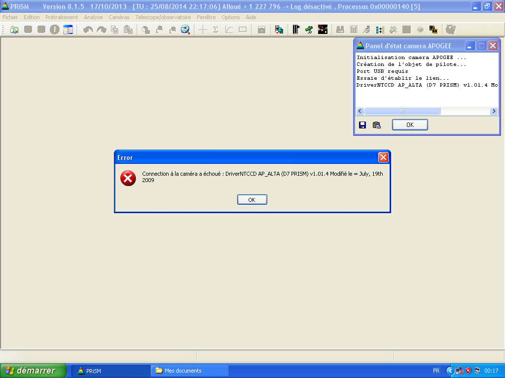

J'utilise Prism 8.1.5.
Je viens d'avoir un problème avec l'alta U8300, ce qui m'est jamais arrivé jusqu'ici. En effet, alors que j'étais en train de faire des flat, au cours de la numérisation d'une pose, la caméra s'est bloquée. La numérisation de l'image n'a jamais eu lieu mais la lecture de la température du capteur fonctionnait toujours (passée de -30° à -5° environ). En fait le capteur se réchauffait et la puissance thermique variait de 0 à 66% à 0 .... toutes les 2 secondes (je pense que la lecture de la puissance thermique est aberrante). J'ai donc coupé la caméra et le PC puis redémarré l'ensemble et là impossible de connecter la caméra (voir impression d'écran joint). Les deux led rouge sur la caméra clignote simultanément.
J'ai alors laissé le PC allumé et coupé puis rallumer la caméra et là, la connexion entre Prism et la caméra se fait mais le panneau de contrôle de la caméra ne s'affiche plus. Voici le contenu du la boite de message de la caméra que Prism me renvoi.

Je me réponds à moi même, j'ai réinitialisé la position des fenêtre et j'ai récupéré ma fenêtre de contrôle de la caméra. Je ne sais pas ce qui s'est passée. C'est curieux.
