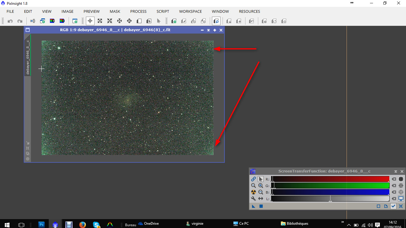

J'avais réalisé un prétraitement aussi avec PI et c'est là que j'ai réalisé que les flats n'allaient pas. Exemple sur une brute prétraitée déjà avec bias dark et flat et ensuite dématricée.

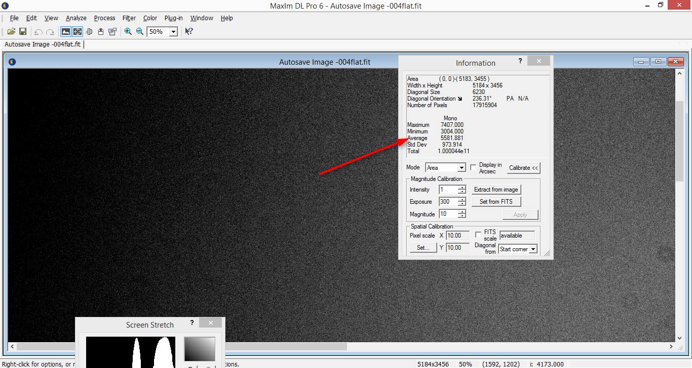

J'avais fais les acquisitions en fits pour les faire avec PI car je me doutais que j'aurais des difficultés.
Je n'ai toujours pas trouvé non plus mes réglages pour les flats.
Avec maximdl, je réglais mes flats en sorte que l'average soit aux alentours de 5500 comme sur la copie.
ps : Juste une question qui me vient maintenant, est-ce que le fichier d'origine concernant mes soucis de calibration doit être le même que celui de l'acquisition ? Si c'est le cas alors, je ne pourrai plus faire le prétraitement avec prism car le fichier d'acquisition dark par exemple a été effacé.
