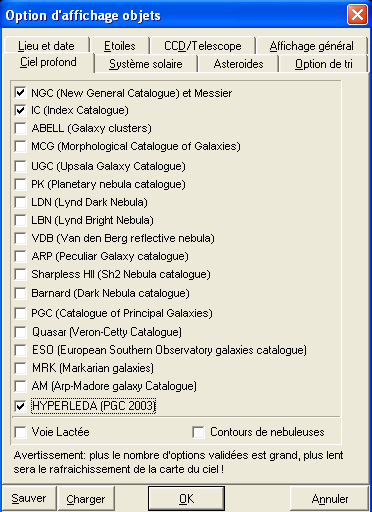

L'onglet "Ciel Profond" permet de sélectionner les catalogues actifs dans la carte du ciel.
PRiSM contient un ensemble de catalogue dont voici la description :

| Catalogue compilé | Ce catalogue est à mettre comme tous les catalogues compilés binaires (*.ccc) dans le répertoire principal de PRiSM et le sous-répetoire "Catalog". LIEN vers AM. |
| Types d'objet | Galaxies |
| Provenance | Ce catalogue résulte d'une combinaison entre les catalogues Leda (1983) et HyperCat (2000). LEDA est le catalogue extragalactique le plus riche sur la position des galaxies de façon homogène sur le ciel. HYPERCAT est une compilation regroupant des paramètres comme la magnitude, la vitesse radiale et divers autres paramètres sur un maximum de galaxies. La réunion de ces deux catalogues en fait le catalogue le plus complet à l'heure actuelle sur les objets extragalactiques. Une grande nouveauté de ce catalogue est qu'il est en constante évolution, chaque astronome pouvant y apporter sa contribution. |
| Nombre | 3 millions d'objets |
| Limites célestes | Pas de limites si ce n'est une impossibilité d'observation d'objets extragalactiques au niveau de la Voie Lactée (notre galaxie). |
| Limites sur les objets | Pas de limite spécifique |
| Désignation ( |
Indiquer "LEDA" suivi du numéro d'identification composé obligatoirement de 7 entiers : "LEDAnnnnnnn", où n est un nombre entier de 0 à 9. Par exemple "LEDA1526369" ou "LEDA0000051". |
| Indications PRiSM |
L'angle, le grand axe et le petit axe. Sont indiqués dans la mesure du possible : un équivalent dans un autre catalogue et un type morphologique. En ce qui concerne ce dernier paramètre, ....... (non encore clairement complété). |
| Catalogue compilé | Ce catalogue est à mettre comme tous les catalogues compilés binaires (*.ccc) dans le répertoire principal de PRiSM et le sous-répetoire "Catalog". LIEN vers HYPERLEDA. |
Tous ces catalogues sont dans le répertoire
Catalog du répertoire principal de PRiSM et apparaissent sous la
forme de fichiers .CCC . (qui sont des fichiers compréssés donc
illisibles avec un éditeur de textes ).
En cochant sur Voie Lactée, celle-ci
apparaît sous forme de petites étoiles. Ceci est surtout valable
pour les petits zooms.

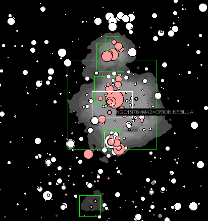

Il est possible de rajouter le contour des nébuleuses
diffuses en cochant l'option appropriée. On obtient alors la forme
de la nébuleuses pour toutes les nébuleuses diffuses importantes.
En voici un exemple sur :
Il y a une remarque importante à la fin de la boîte : le fait de mettre toutes les options prendra beaucoup de temps pour afficher tous les objets. Si on manipule beaucoup les fenêtres avec un ordinateur peu rapide, le travail pourra vite paraitre fastidieux.
